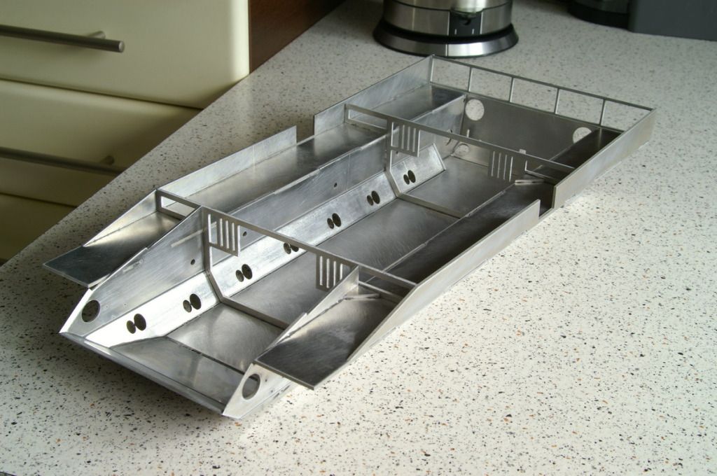

Nie chciałem kupować gotowca, gdyż uznałem że mieszcząc się w podobnym budżecie będę w stanie złożyć własny, metalowy model. Bazując na tym rozrysowałem konstrukcję z założeniem, że głównym materiałem konstrukcyjnym będzie aluminium 2mm. Etap projektowania trwał dwa miesiące (głównie z powodu złego dostępu do cada i słabej jego znajomości). Docelowo model ma dymić, odpowiednio hałasować, świecić, jeździć, strzelać, mieć stabilizowaną wieżę oraz być możliwie wodoodporny. Jak uda mi się zrealizować 3/4 zachcianek będzie dobrze...

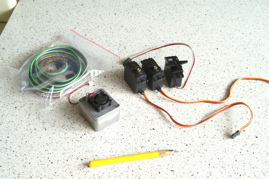

Równolegle z projektowaniem trwały (w zasadzie dalej trwają) zakupy elementów, o których samodzielnej budowie nawet nie myślałem - gąsienic, serw, silników, aparatury i masy innych dupereli.

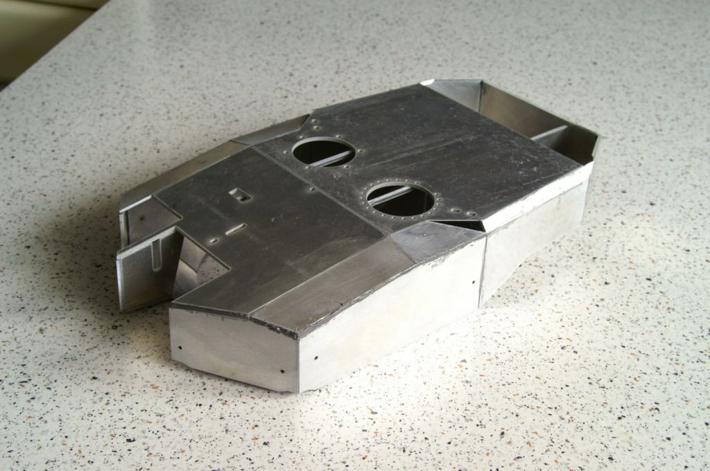

Na chwilę obecną udało mi się złożyć wannę kadłuba oraz skorupę wieży. Koła oraz wahacze będę odlewał z żywicy (wahacze z wzmocnieniami).
Przyznam się że pisząc tego posta liczę na wsparcie bardziej doświadczonych kolegów. Choć regulatory polutowałem sam (nie wiem jeszcze czy działają...) to kwestie ogólnie pojętej elektroniki są dla mnie ogromną zagadką - zanim skończę nieraz będę jeszcze płakał i prosił o pomoc.
Co o tym sądzicie? Dam radę?

Witaj!!
Zapowiada się wspaniale. Jeżeli nie zniechęcisz się po drodze, to Twój model będzie iście pionierski. Bryła kadłuba "na oko" wygląda ok. Plaujesz jakieś uproszczenia, czy jedziesz z detalem na 100%? :)

Co do uproszczeń to zobaczę co się da zrobić - kadłub jest odrobinę "wygładzony" w jednym miejscu, ale jak skończę bryłę i mechanikę to postaram się dodać "ile wlezie" detali.

Imponująca robota jak na razie. Nie znam się za bardzo na technice składania modeli z metalu, ale mam jedną uwagę, przyjrzyj się temu przegubowi na lufie i porównaj z zdjęciami oryginału. Według mnie ma zły kształt (jest za wysoki).

(24-07-2012, 15:56)PiotrEl napisał(a): przyjrzyj się temu przegubowi na lufie i porównaj z zdjęciami oryginału. Według mnie ma zły kształt (jest za wysoki).
Podejrzewam że chodzi o to wcięcie od spodu wieży. U mnie jest to różnica 4mm od poziomu pierścienia. Wydaje mi się że w Leo to wcięcie optycznie redukują przednie blachy pancerne, które ja zakończyłem na linii dolnej głównej bryły Angry
Jeszcze zobaczę co z tym zrobię... HIPS i szpachla czeka.
Jako okoliczność łagodzącą weźcie pod uwagę że nigdy Leoparda na oczy nie widziałem i ściągałem wymiary głównie z kartonówek.

Chodzi o to zgrubienie na lufie:
Twoje ma trochę zły kształt wydaję mi się.

Aaaa :) To co stoi na wieży to mój model kartonowy, którego budowę zawiesiłem na dłuższy czas. Ten tłumik to moja rzeźba, ale wiesz - w wycinance było jeszcze gorzej. Teraz bardziej się postaram.

W drodze do mnie jest serducho mojego potworka - układ sterujący. Już się nie mogę doczekać by spiąć klamoty w całość.
