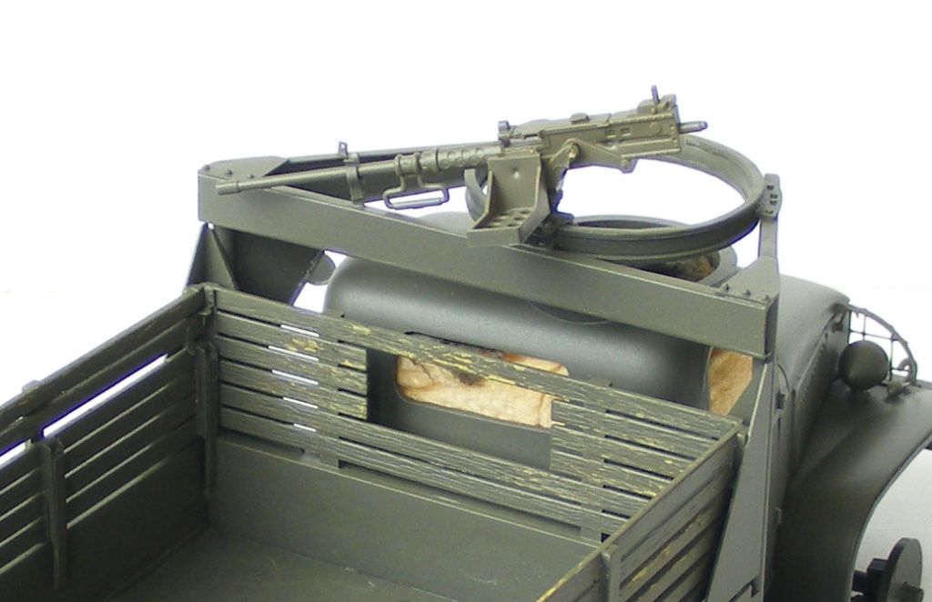

Krzysztofie : identycznie jak m12.Podkładem jest pactra A30 (FS34087) z dodatkiem czarnego (8 do 1 mniej więcej).
Po moim sklejaniu model (zwykle) niechlujnie bardzo wygląda.Pstrokaty , zaplamiony.Maluję czymś jednobarwnym żeby "zobaczyć co wyszło".Ciemne kolory (zazwyczaj) cieniej kryją.
Aerografem , kierunkowo - od góry (i dla wyrównania , boki , nieco słabiej) pactrą A30.
Rozjaśnienia farbami olejnymi artystycznymi.Mieszanka ugier jasny + błękit paryski i biel tytanowa + czarny (żeby osłabić zażółcenie.Przy plandece trochę więcej szarego).
Mieszam na oko , trochę jaśniej niż rozjaśniany fragment.
Wash brązem van Dyck'a.
Kolory "pod brudzenie i obijanie" wyszły nieco za ciemne.Z "czyściocha" jestem zadowolony.
