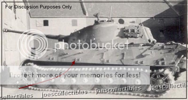

Przykleiłem też chwyty do osłon według późnego sznytu - kierowałem się analogią do sznytu wczesnego i tym zdjęciem:
Zdjęcie pochodzi z zasobów internetu; nie pomnę dokładnie skąd.
