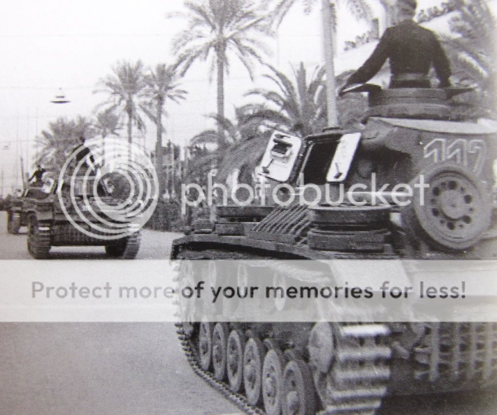

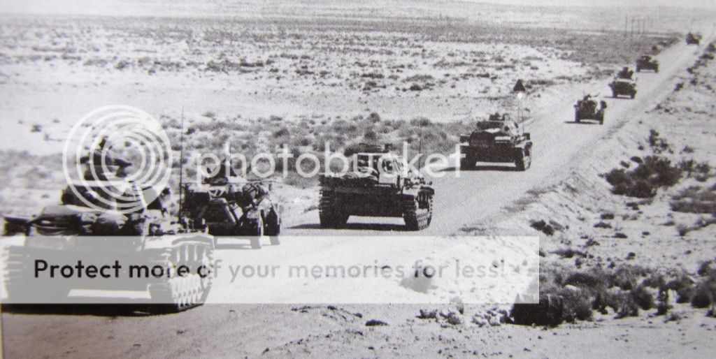

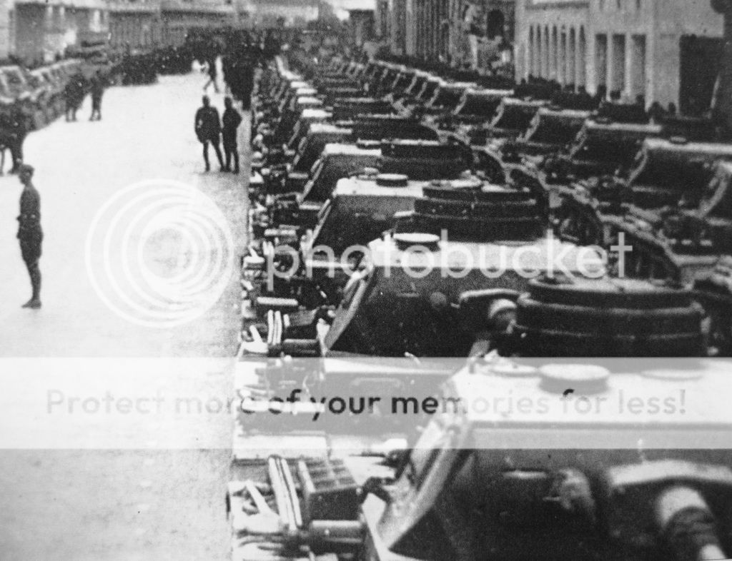

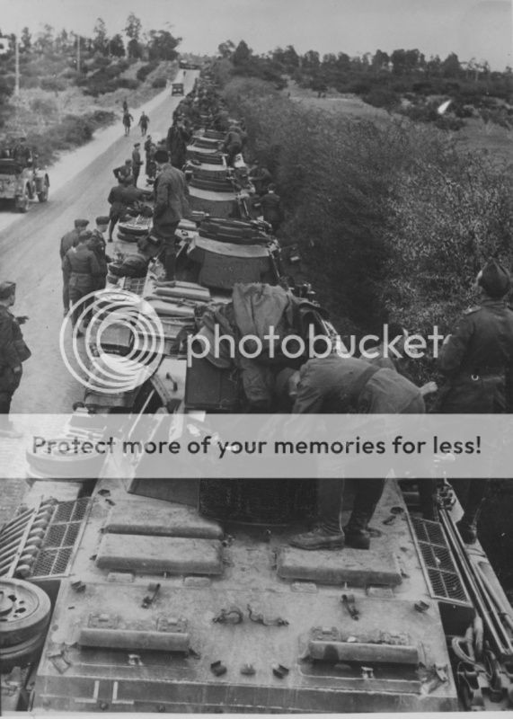

Niedługo później w Trypolisie odbyła się dość dobrze obfotografowana defilada niemieckich oddziałów. Oto zdjęcia trójek z tej defilady, do których udało mi się dotrzeć:

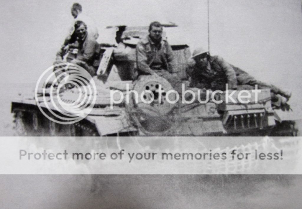

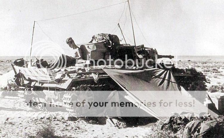

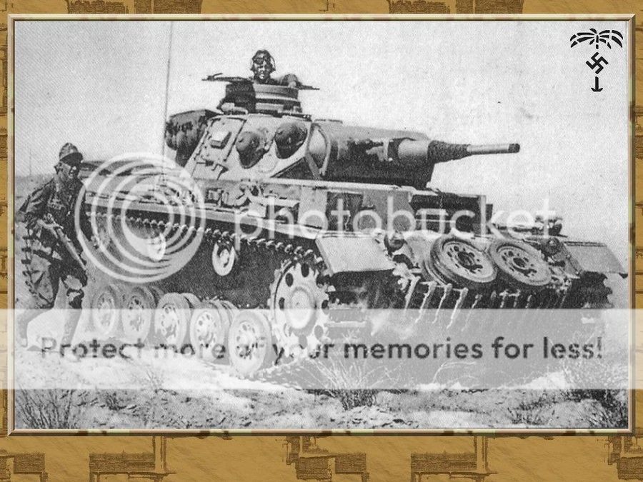

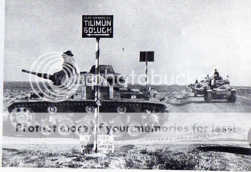

Pod koniec marca niemieckie oddziały weszły do walki - oto zdjęcia trójek w wersji G, do których udało mi się dotrzeć:
Analizując wszystkie te zdjęcia doszedłem do następujących wniosków:

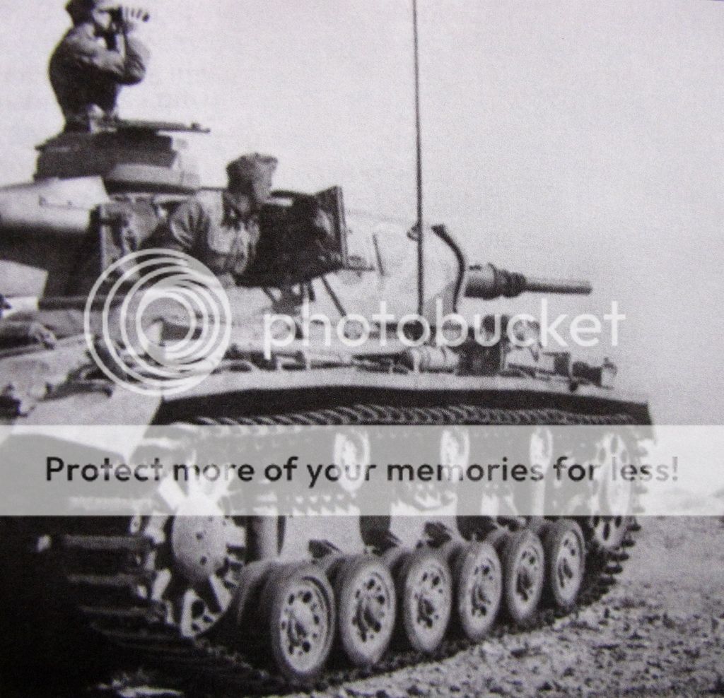

1. Wszystkie pojazdy miały 38 cm gąsienice (widać to chociażby po rodzaju koła napędowego)

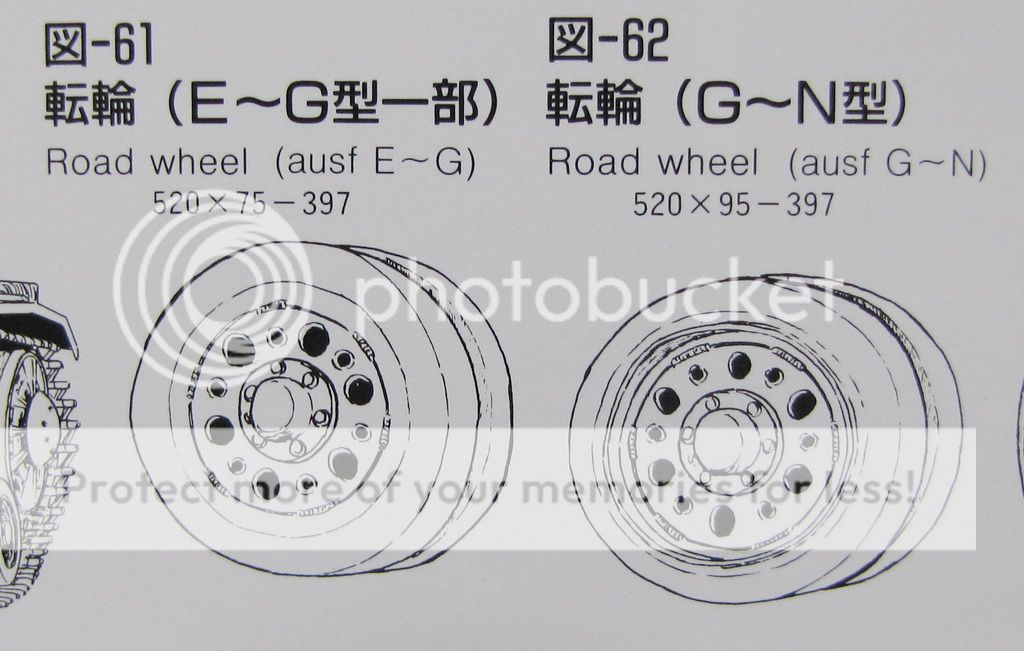

2. Pojazdy te miały albo wczesne (węższe) koła jezdne, które w trakcie zużywania się ich były wymieniane na późniejsze, albo koła dwóch typów, ewentualnie od samego początku koła późnego typu.
A żeby było wiadomo o czym mówię:
Oto pojazdy z węższymi kołami:
Oto pojazdy z mieszanymi typami kół:
Pierwsze, czwarte i piąte wczesne, pozostałe późne:
Ostatnie późne, pozostałe wczesne:
Pierwsze i ostatnie późne, pozostałe wczesne:
Dwa pierwsze późne, pozostałe wczesne:
Wszystkie późne:
Tutaj akurat pierwszy pojazd z wszystkimi późnymi kołami, za nim stoi pojazd z wczesnymi:

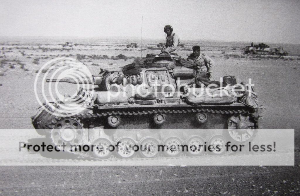

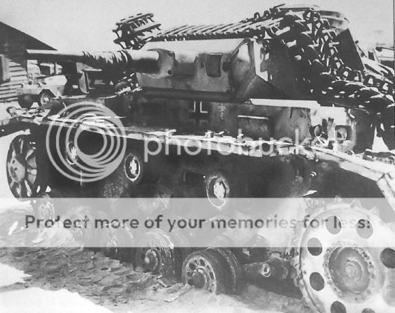

4. W związku z dużymi przebiegami z którymi liczono się w pozbawionej kolei w Afryce, pojazdy obwieszone były z przodu i tyłu zapasowymi gąsienicami, miały również ponadstandardową liczbę zapasowych kół jezdnych:
Ciekawostką charakterystyczną dla wielu tych pojazdów jest odwrócony odcinek zapasowej gąsienicy przy lewym wlocie powietrza do silnika:
Jako że było to standardowe miejsce mocowania lewarka poskutkowało to jego przeniesieniem na pierwszy odcinek prawego błotnika:

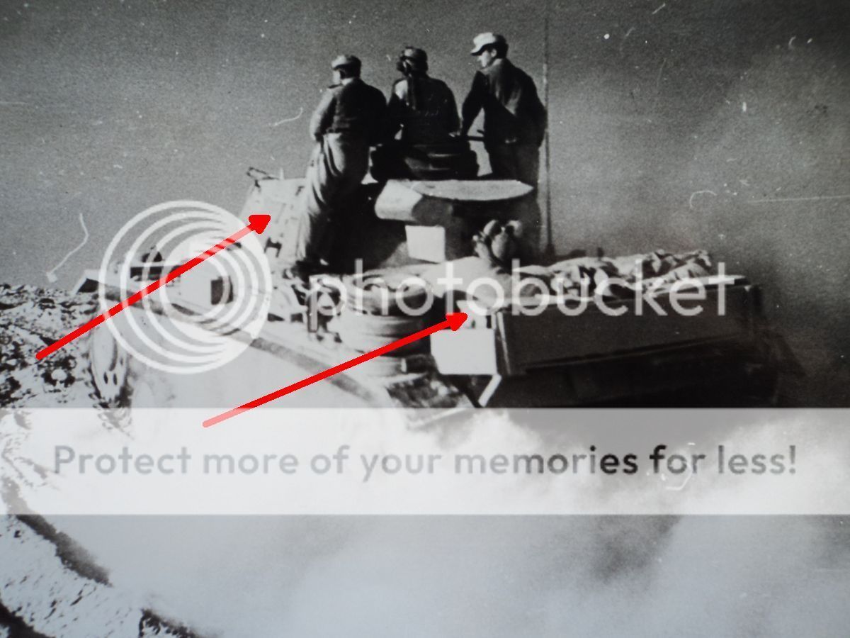

Przy okazji Bartek fajna fotke wytargal, jakby sie ktos zastanawial jak malowane byly wlazy
Właśnie te włazy są ciekawe, najpierw myślałem, że to refleks światła, ale na dalszym wozie też są białe. Duża ciekawostka, pierwszy raz widzę foto gdzie są białe.

To by potwierdzalo teorię że na początku niemiaszki się tak bardzo ostrzału nie bały.
