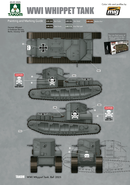

Pierwszym modelem który zamierzam wykonać w ramach konkursu jest jeden ze zdobycznych Whippetów.
Niemcy wyremontowali 2 takie pojazdy. Pierwszy został użyty do testów, a drugi z nich służył w 1919 roku w Freikorpsie i był wykorzystywany do tłumienia rozruchów.
W zestawie Takoma znajdują się kalki dla tego egzemplarza.

W instrukcji tylko 2 opcje malowania
Ale na kalce już więcej
Czołg w malowaniu freikorps, będę zaglądał.
