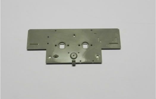

Przygotowanie do szpachlowania dziur i dorobione półki nad wentylatorami:
Tylna płyta z wyciętymi dziurami bo osłon nie będzie.
Czeka mnie jeszcze szpachlowanie i dorobienie pierścieni w dziurach na wydechy:

Dorabiam drobne elementy na płycie tylnej i na górze.
Wszystko to polistyrenowe rurki i płytki (mocowania osłon i szekli) oraz kilka blaszek (uchwyty na podnośnik i liny).
Płyty z Pz. IV przerobiłem prawie na wygląd oryginalny i z płytki polistyrenowej i blaszki zrobiłem płytę na środek.
Wywierciłem otwory na dole płyty tylnej, a w wyloty wydechów wstawiłem pierścienie.
