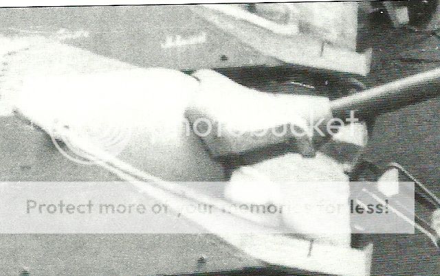

-osłona rury tłumika tam gdzie wchodziła w komorę silnika była odlewana – zaokrąglone krawędzie lub spawana z krawędziami (zależy od egzemplarza, odlewana wcześniejsza)
[Obrazek: hetzer%202.jpg]
- tłumik w postaci podłużnego „baniaka” osłonięty siatką chroniącą przed poparzeniami,

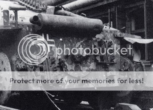

- zaprzestano montować perforowana blachę, jako osłonę na tłumiku,
[Obrazek: 064.jpg]

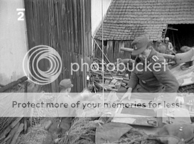

Na koniec odnosząc się do często padającego pytania – a wewnętrzną stronę włazów, na jaki kolor? Tu mamy przykład, że także i tam kładziono kamuflaż
[Obrazek: bscap0003.jpg]

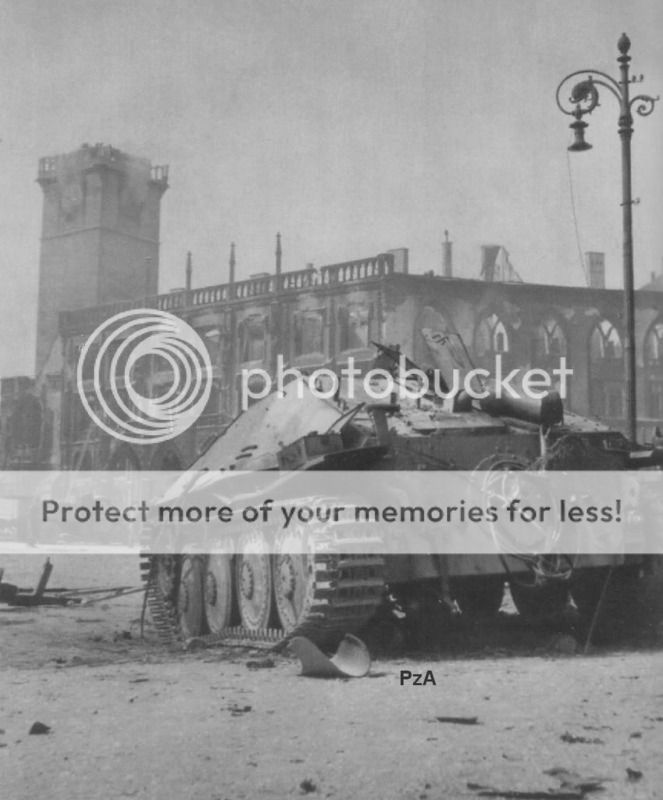

Ponadto jest także kilka zdjęć Hetzera na gąsienicach Ostketten Friul Alt – 93
[Obrazek: 2.jpg]

Teoria i tutoriale swoje, a życie swoje. Dlatego zawsze twierdzę - trzeba "czytać" zdjęcia oryginalnych pojazdów.
Najlepszym przykładem jest ten Hetzer, z ostatniej fotki na Ostkettenach uchwycony na ulicach Pragi w maju 45.
- tłumik późny ale osłona rury "wchodzącej" w przedział silnikowy wczesna, zaokrąglona
- światło tylnie wysokie, jakaś dziwna skrzynka narzędziowa na błotniku,
- raczej późne gąsienice ostketten a nadal wczesny układ jezdny (koła jezdne i napinające)

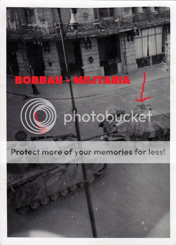

Panowie, moglibyście pomóc w rozszyfrowaniu tego Hetzera na pierwszym planie? Ponoć jest to fotka z Żagania i wydaje mi się, że przedstawia późne pojazdy - koła napinające i wydech - jakby podpasował pod mojego DMLa to bym się ucieszył Cool
[Obrazek: hetzer17C0aga1440.jpg~original]
www.facebook.com
Wyglądają na późne, ciekawostka Hetzery maja tłumiki odwrócone w drugą stronę.

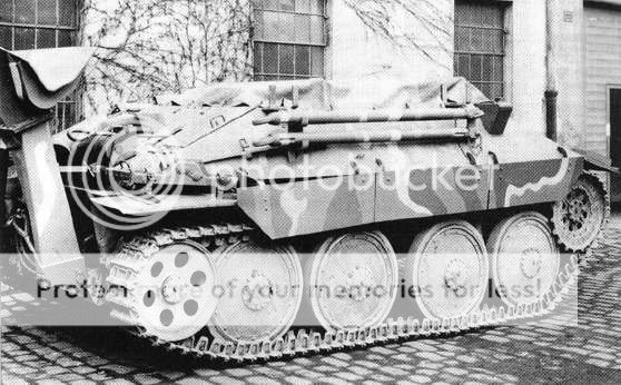

Odmiana Starr dość znacznie różniła się od "klasycznych" Hetzerów:
- zmieniono osłonę działa na lżejszą, smuklejszą (a co za tym idzie inna była też płyta czołowa kadłuba)
- dodano uchwyty holownicze z tyłu i przodu pojazdu (tzw. uszy)
- zewnętrzne fartuchy otrzymały dodatkowy element wzmacniający
- zmieniono tylne błotniki oraz ich mocowanie do kadłuba
- zupełnie przeprojektowano płytę nadsilnikową oraz tylną płytę kadłuba
- zainstalowano nowy typ tłumika
- zaprojektowano nowy typ włazu dowódcy z obracanym o 360 stopni peryskopem
- zmieniono celownik i jego umiejscowienie w dachu przedziału bojowego
Niektóre pojazdy wzięły udział w walce w ramach Kamfgruppe Milovitz, prawdopodobnie też praski garnizon Wehrmachtu miał również na wyposażeniu Starr'y. W trakcie odwrotu wojsk niemieckich w Pradze pozostały dwa takie pojazdy. Po wojnie na terenie Czechosłowacji zachowało się conajmniej osiem takich pojazdów, jednak siedem z nich zostało przezbrojonych w standardową armatę 7,5 cm PaK 39 L/48.

Jeśli chodzi o model, to robi go w skali 1:35 Trumpeter (05524). Model dość nierówny; z jednej strony ma gąsienice składane z ogniwek ala Modelkasten (choć o bardzo płytkiej, jak dla mnie zbyt płytkiej "rzeźbie bieżnika") i silnik, a z drugiej strony boczne osłony wykonane ma jako jedna część z fototrawioną symulacją uchwytów.
Największą wadą tego modelu jest to, że ma niewłaściwy typ kół jezdnych (powinien mieć późne, z mniejszą ilością śrub i cieńszym bandażem, a nie wiedzieć czemu ma wczesne, z większą ilością śrub i grubszym bandażem). Na szczęście prawidłowe koła do niego ma w ofercie firma SKP. Model ten można okrasić zestawem fototrawień od Voyagera.
